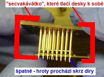

Ono fakt záleží na tom, co s tím chceš vlastně dělat.
Jestli plánuješ, že budeš mít třeba 5 pogo pinů na volných drátkách a přimáčkneš je jednou rukou k testované desce, tak se to taky dá použít, ale bude to nepříjemné na udržení.
Proto mi nebylo v první chvíli jasné, na co chceš použít, ve spojitosti s pogo pinama, to nepájivé pole.
Mimochodem, na tom videu je to právě udělané špatně. V posledních sekundách je tam vidět, že pružinové hroty tam jen prochází skrz díry, takže nebudou mít dokonalý kontakt a bude to fungovat přesně tak, jak tu o pár příspěvků výše doporučoval Gilhad:
gilhad píše:
17 zář 2026, 15:53
Pokud to chceš naopak použít na připojení nějaké destičky, aniž bys ji osazoval pinama ..... tak pro krátké měření bez nároku na spolehlivost stačí tu pinovou lištu nasadit, nepájet, zasunout do breadboardu a držet rukou s mírným tlakem do strany - ono to udělá nějaký kontakt a vrací nějaká data, nebo bliká, píská, nebo tak něco.
V tom videu by se měly použít takové hroty, aby se do těch děr opíraly a tlačily silou pružin.
V ideálním případě by tam mělo být ještě nějaké mechanické "secvakávátko", které bude tlačit obě desky k sobě proti síle pružin jednotlivých hrotů.
