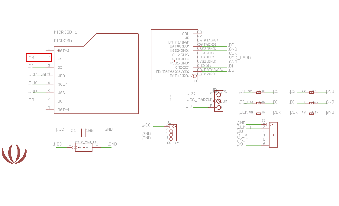

No já bych zkusil propípnout CS PIN z sd karty na pin Shieldu.
viz. obr. a pak to změnit v programu.

Díky za nápad. zkusím proměřit. Celkově jsem ze shieldu zklamaný, návrh HW je nedomyšlený. USB konektor na UNU je dost vysoký a shield se o něj pájenými piny opírá, takže zkrat. nejde nasadit až nadoraz, je potřeba ho mít ze šikma. A USB konektor od shieldu izolovat, já ho olepil několika vrstvami el. pásky.
Axamith
Příspěvky: 547
Re: Ethernet Shield W5100 + SD card
Příspěvek od Axamith » 25 říj 2018, 18:04
Měřím jak mourovatej a vypadá to, že CS pin karty vede na 4 pin shieldu, ale není na přímo, naměřím odpor (cca 1k). V zoufalství jsem v programu postupně nacpal všechny možné piny a bez výsledku. Kontaktoval jsem prodejce, aby se vyjádřil. Uvidíme :-(
