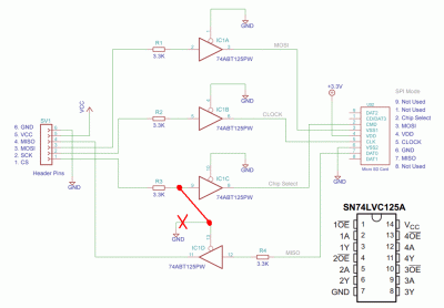

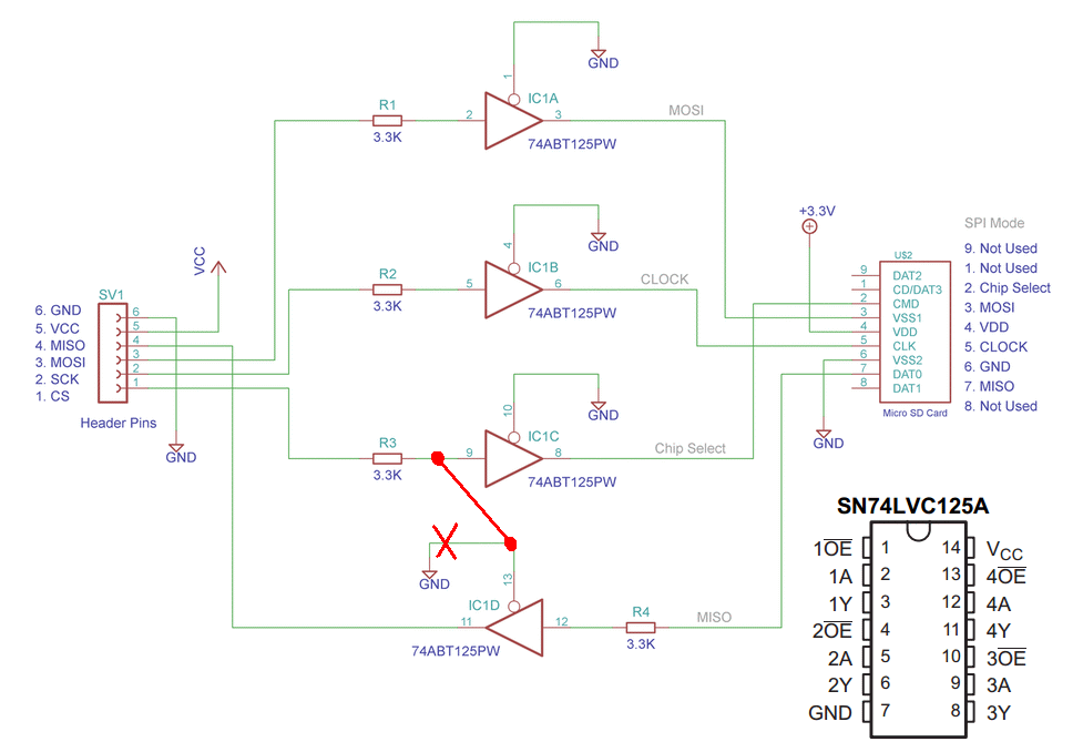

Moje řešení problému je vidět na schématu.

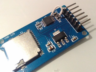

Fyzicky jsem odehnul nohu č.13 od plošňáku a připojil ji drátkem na nohu č.9.
Je to sice bastl a asi to moc dlouho nevydrží, ale pro otestování to fungovalo.
