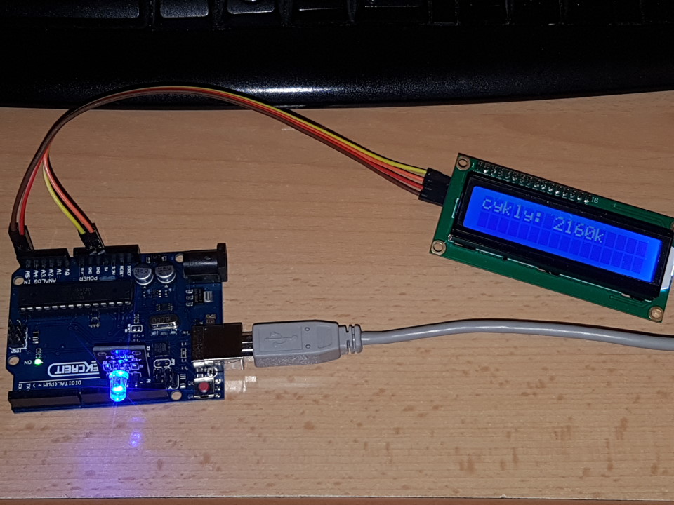

Ahojte. Mam clon "UNO" osadeny vyberatelnym cipom "ATmega328P U". V datasheete som videl, ze EEPROM ma zivotnost 100k zapisov. Rozhodol som sa to overit. Napisal som program, ktory to zisti tym, ze na konkretny byte v eeprom zapise v kazdom cykle inu hodnotu a okamzite ju precita, aby overil, ci bola zapisana spravne. Predpokladam, ze prekrocena zivotnost eeprom spociva v tom, ze precitana hodnota je ina ako zapisana. Na tomto celom som napisal program. Skusal to uz niekto? Mozte mi prosim overit, ci moj program funguje spravne? Mam pochybnosti, pretoze moj program hlasi uspesne zapisanie a precitanie 2 milionov zapisov a stale pokracuje. To je 20x viac ako garantuje vyrobca. Nezda sa mi to. Ocakaval by som, ze tych 100k zapisov v datasheete je len informativny odhad +/-

Program zobrazujuci 2'160'000 uspesnych zapisov do EEPROM

Domnívám se, že degradace EEPROM se nemusí nutně projevit při čtení ihned následujícím zápis. Může to vypadat tak, že něco do paměti nahraješ a ona si to nebude pamatovat 60 let, ale zapomene to za 30 minut. V tom je to velmi nebezpečné.
