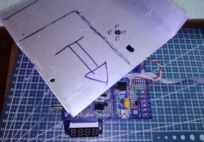

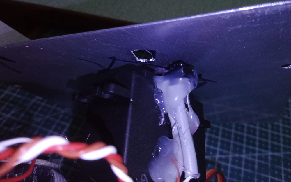

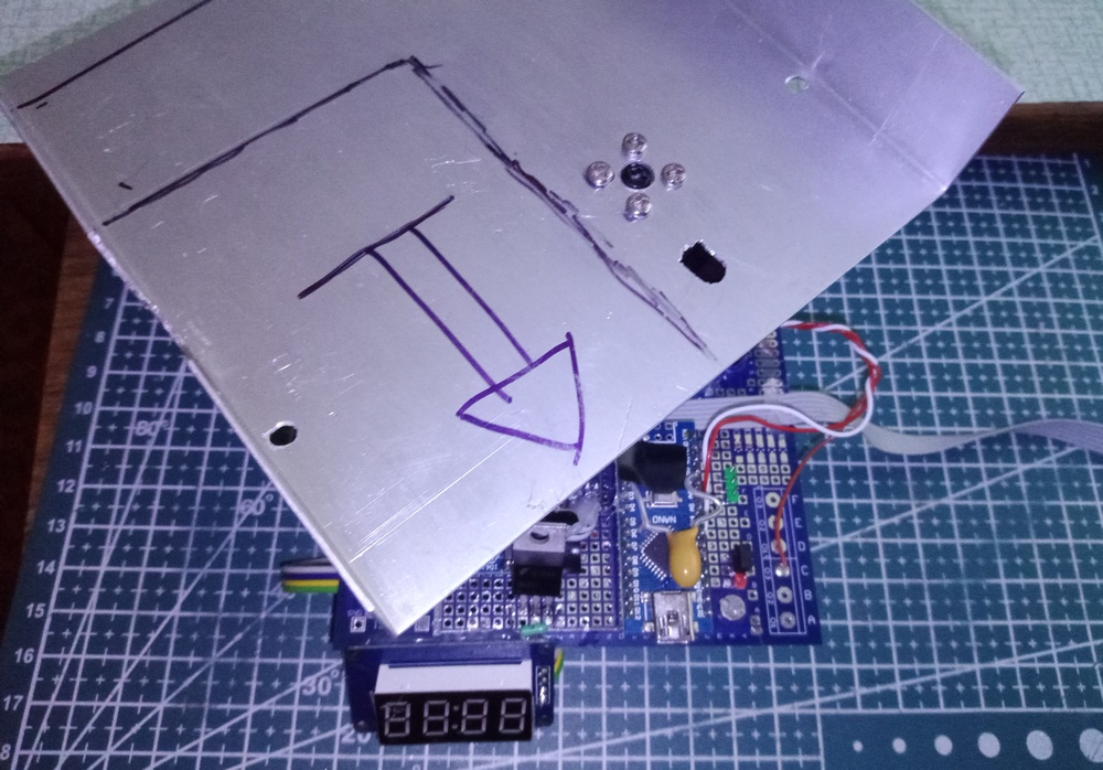

Příspěvky: 649
Re: Jak řešit nechtěné úvodní rychlé přejetí serva?
Příspěvek od AstroMiK » 20 úno 2025, 17:13
Tak ten poslední nápad s ručním natočením do středové polohy byl opravdu funkční.
Tady je video:
https://youtu.be/kXOve5-6Nkk
Zatím to je jen mechanický pokus, takže fotozávora nesedí úplně přesně proti středové díře a všechno je to zbastlené přes tavné lepidlo a proto to při ručním najetí na střed trochu kopne.
Ale to už bude v pohodě...

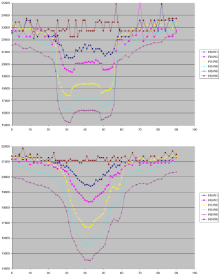

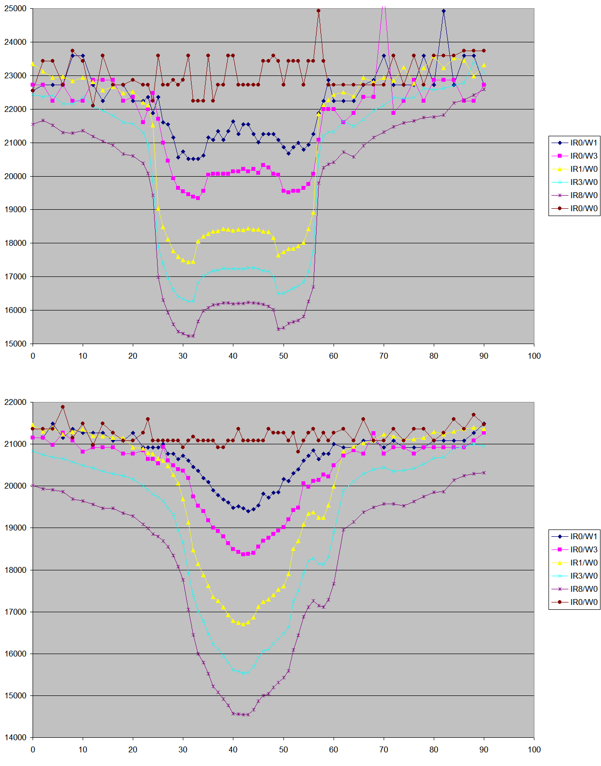

PS1:
Není to na fotografování, ale na kalibraci měřiče světelného znečištění ( http://sqm.astromik.org ).
V téhle první fázi to má měřit směrovou charakteristiku čidla (TSL2591) a čočky.
Je to takový automat, kde si měřič sám pod sebou otáčí servem a měří jas bodového světla - pevně umístěného 2 metry daleko (různé kombinace infra a bílé LED) a výsledek sype na SD kartu a pak se z toho v Excelu dělají grafy.
Dole jsou příklady špatných (špatně umístěných, nebo poškrábaných) čoček.
PS2:
