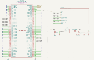

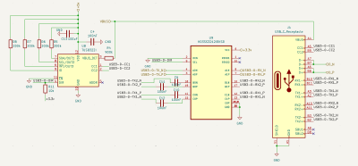

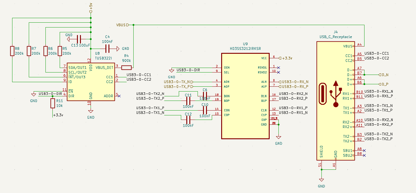

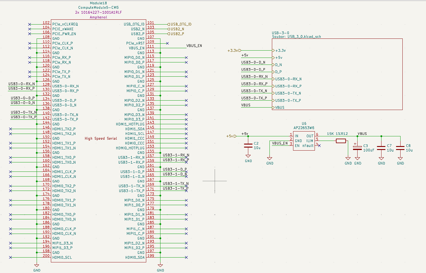

Dobrý den,
rád bych požádal o kontrolu mého návrhu zapojení USB-C (verze 3.0). Snažím se o připojení Alfa WiFi adaptéru jako DFP (Downstream Facing Port – tedy poskytuje napájení i data). Zapojení funguje v režimu GPIO a využívám čipy TUSB322 a HD3SS3212.
V příloze posílám veškerou relevantní dokumentaci a obrázky schématu k posouzení.
Mohl byste mi prosím někdo dát vědět, zda by toto zapojení mohlo fungovat správně?
Předem děkuji za jakoukoliv zpětnou vazbu.
