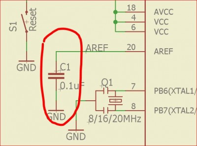

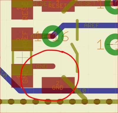

Pro zajímavost jsem kouknul, jak mám v návrhu svého klonu ošetřen vstup AREF. Vycházím z návrhu na Sparkfun, Arduino Pro Mini 328 - 3.3V / 8MHz, záložka dokumenty. Tam je ve schéma pin AREF připojen přes filtr. kondenzátor na GND, ale na PCB visí kondik ve vzduchu. To samé jsem dohledal i na oficiálních podkladech na Arduino.cc
Má to nějaký význam? Pokud budu ARduino provozovat na baterie a využívat analogové vstupy k měření analogových veličin, je vhodnější nastavit analogReference(INTERNAL), tedy 1V1 nebo na analogReference(EXTERNAL) a měřit dle napětí baterie?

Možná se na PCB špatně díváš a je tam prokovený otvor a kondenzátor je zapojen. Jeho role je snížení šumu referenčního napětí, který může mít negativní vliv na měření. Je pouze doporučován a není nezbytnou nutností. Z výše uvedeného také vyplývá, že pokud použiješ variantu INTERNAL, tak se na vývodu Aref objeví napětí 1,1V (měřeno digitálním voltmetrem).
